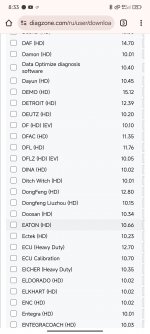

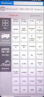

Добрый день, столкнулся с проблемой при попытке диагностики данной серии грузовиков, а именно нет возможности его выбора, хотя в личном кабинете на сайте есть эта марка, но при этом в режиме интеллектуальной диагностики пишет, что нет возможности скачать пакет нужного обновления, а в ручном режиме нет возможности выбора. При попытке почитать непосредственно двигатель, установлен Cummins, он также не определяется.
Прибор Thinkdiag 2, версия ПО 2.00.033

Все что начинается с df это донфенг, и смотри внимательнл обд2там выходы кан скорей всего не на том месте, переходник над делать
