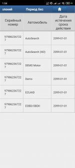

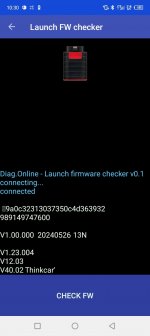

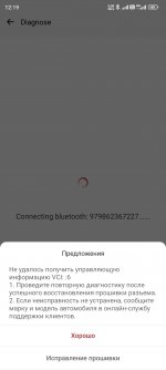

Здравствуйте. Есть кто-нибудь с программатором в СПб. Thinkdiag после попытки установки диагзон перестал работать и в thinkdiag. Родное исправление прошивки не помогает пишет установка завершена полностью но при работе пишет не получить доступ управляющей информации vci: 6 (или 4).

1.Очистка процессора +3.3в на 3-4 сек tp15 при включении. 2. Прошиваем выше файл. Всё работает с коробки ор программа + стронций сервер. P.s. diagzone проходит проверку кабеля и прошивает под свой софт. Всем спасибо. Разобрался сам.
Синкдиаг 4 скорее всего склеенный корпус и не факт что после разборки плата жива останется. Сразу попробуйте распилить и проверить работоспособность. Затем искать прошивку. Прошивки на них вроде как есть в свободном доступе, но с разборкой вам вряд ли кто то возьмется помочь
