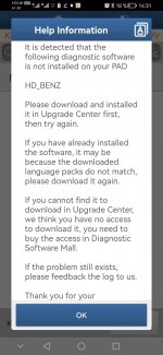

Всем привет. Перестала работать диагностика двигателя мерседес камаз. Вот что пишет
    230,3 КБ · Просмотры: 38
