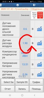

Получается что хана ему? у человека получается падают обороты бывает чуть ли не глохнет, но это явление не всегда, я когда подключился, на заглушеной машине, в текущих данных была ошибка по дмрв, я сбросил, ошибок не было, завёл, снова зашёл в реальном времени, появилась снова и показания были 1.9в, дал чуть газу упали 1.8в, газ убрал снова 1.9в

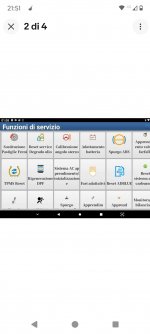

Ciao scusate qualcuno sa dirmi come cambiare Lingua in funzioni speciali?
Oppure dove posso trovare un software Diagzone completamente in italiano ?
Grazie

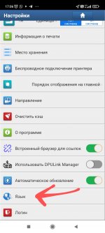

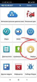

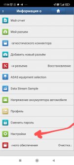

Примерно так

Scusate questa parte del software che mi rimane sempre in lingua inglese

Всем привет, кто в курсе при диагностики дмрв показывает 1.90 мозги бош, это так же в кг показывает или нет, делал диагностику сименс м50 е34 у себя, показывает кг, сделал так же на е34 но но мозгах бош показало 1.90 и ошибка по дмрв

В общем смотрел показания, пытался сбросить, ошибка не уходила, снял дмрв посмотрел, а там одна нить оторвана, походу поэтому и были такие показания не рабочего дмрв 1.9в, проверял сначала на заглушеной 1.9в, потом завёл 1.9в, давал газу, изменений небыло и это меня смутило, снял и вот вердикт минус одна нить. Заказали бу, посмотрим что он будет показывать.
