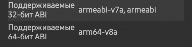

Как проверить? Поставьте из маркета aida64 и там увидите какой у вас зверёк)
Если у Вас телефон на 64 битной системе и только , НЕ ПОЛУЧИТСЯ поставить DZ пока его не пересоберут.
    383 КБ · Просмотры: 102
Как-то так. Все работает чудесно и на 64
