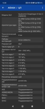

Вот вам, ради интересна мой скрин
Как видите не работает чудесно на 64 чистых) вот если бы была поддержка в телефоне 32 бит, то было бы счастье) потому что так же dz на galaxy S10 прекрасно работает ))
Модель то напишите телефона и проц. В семье есть zfold 4-5, и 23ультра еще. На всем отлично работает diagzone. А то вы счас договоритесь что как будто на 64й Винде 32битный офис работать не будет

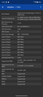

Вы выше говорили что на 64битн вообще не работает) до этого что на Андроиде 14, теперь началось что на 64битн с поддержкой 32бита работает... Проц 23года куда уж новее. Телефон на подмену взят пока фолд в ремонт едет и то пашет
    383 КБ · Просмотры: 79
S21ULTRA все по инструкции от decoder получилось поставить,все прекрасно работает

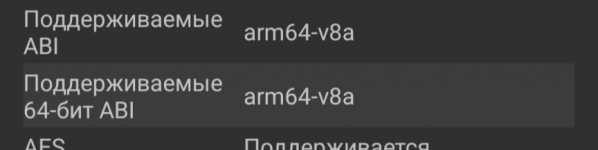

Отнимите строчку поддерживаемые abi 32 и все, программа не работает.
Что касаемо , что на 14 работать не будет, потом на 64 работать не будет. Мы с Вами смотрим в разные стороны пытаясь доказать свою правоту друг другу)
Первое: я не программист, я обычный человек которых на этом форуме много) Изучая вопрос самостоятельно я понимал новые проблемы по запуску dz на телефонах pixel и телефонах без поддержки 32 и узнавал, что pixel с 6-той линейки полностью ушли на 64 и только! Что им это дало? Защиту данных пользователя.(вся информация только из интернета).
Если бы бы по программе была инфа более точная, а не только не поддерживается версия андроид ниже 5 и бла бла бла, то и вопросов ,я думаю, не было бы у пользователей)
Я взял старый как Гродно nexus 7 и программа не стала на него, хотя казалось бы ,что ,как это? И версия андроид подходит и проц должен работать, но нет, 24 версия не стала! А вот более старая версия стала и даже обновился с приложения до 24.
Телефон nexus 5 стало приложение, Samsung S10 запустился сразу без танцев)
Второе, что Вы говорите , что вообще на любой можно поставить. Нет! Если в aide будет поддержка abi 32 с большой долей вероятности что приложение станет.
Установка приложения через командную строку с применением спец команды поможет всем у кого в аиде покажет поддержку 32 , но если поддержки нет , то вы получите ошибку соответствующую
INSTALL_FAILED_NO_MATCHING_ABIS: Failed to extract native libraries, res=-113.
Почитайте немного если интересно и поймёте разницу между 64 системой с поддержкой 32 и без))

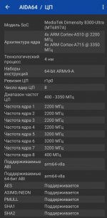

Здраствуйте , как я поняли из прочтения всей переписки на Poco X6 Pro я тоже не смогу поставить, так как у меня тоже нет поддержки 32 бита?
Зачем вы их называете разработчиками? Если они ничего немогут сделать
Какого? на Hyper OC все работает. у меня на х6 и readmi pad se все работает (да пришлось чуть-чуть лакипатчером повозиться)
На HarmonyOs, и у xiaomi есть некоторый костыль в их собственных ОС, который позволяет запускать 32бит приложения на 64бит проце.. но это очередной костыль поверх костыля, поверх ещё одного костыля.. как оно работает?? Ждём отзывов и статистики уваленных блоков
Не у всех. Мы это с Вами обсуждали на "известном" форуме. 😉
П.С.: Мне пока не удалось добиться результата на HyperOS A14
Ну так у тебя нет поддержки 32 бит, тут нечего биться, пока китайцы сами на это не перейдут)) тут не за горами 15 андроид маячит, а офф лаунч до сих пор на 10🤔🤔🤔🤔 почему бы это??? А ответ прост - для этого приложения и 7 андроида хватает, зачем огород городить и подстраиваться под 0.01% рынка хомячков со всякими непонятными для китайцев телефонами с андроидом выше 10??
Не совсем всё очевидно, понимаю. У Xiaomi есть встроенный 32-битный эмулятор Tango, который позволяет запускать приложения как раз для таких сценариев.
