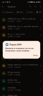

Diagzone 027 устанавливается с игнорированием предупреждения о несовместимости.
Обновления ПО самого сканера проходит успешно, также скачиваются Demo, EOBD/OBD, VINscan и т.д. НО как только я перехожу во вкладку ЛОКАЛЬНОЙ ДИАГНОСТИКИ и выбираю там любой пункт, будь то DEMO или OBD/EOBD - оно ПРОСТО ЗАКРЫВАЕТСЯ(
Как Вы на Poco x6 Pro 5G это сделали? При попытке установки он просто пишет, что не установлено, потому что не поддерживается, там ничего нельзя проигнорировать.

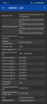

xiaomi 14 diagzone не устанавливается нужна 64 бит версия...
    235,8 КБ · Просмотры: 27
Подскажите есть варианты решения проблемы, не установить на телефон xiaomi 14T, андроид 14?
